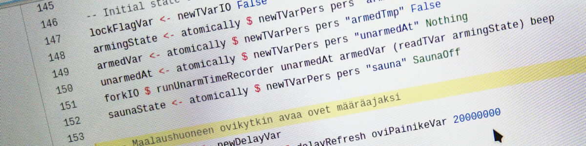

Väyläohjaushan on vaan softaa, eli aika nopeasti haluttu toimintalogiikka syntyi koodiin. Koodi alkaa olla refaktoroinnin tarpeessa, mutta vielä pysyy jotenkin hallussa, ainakin kirjoittajalla itsellään. Kurkista koodiin, jos uskallat.
