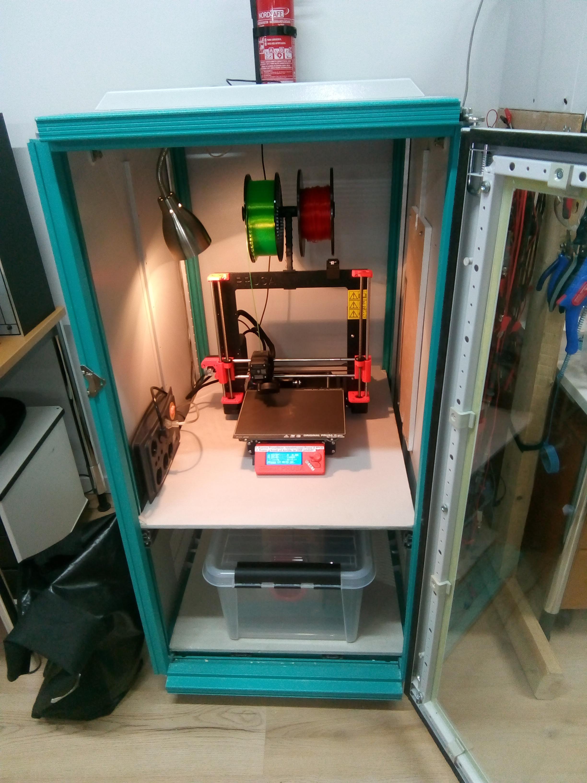

Hacklabin 3D-tulostin on omassa kaapissaan kerhotilassa. Sillä voi tulostaa käyttäen PLA, PETG, Nylon, TPE, TPU tulostuslankoja (mahdollisesti muitakin).
Huomioithan ettei esimerkiksi ABS sovellu tulostettavaksi silloin kun tilassa oleillaan.
