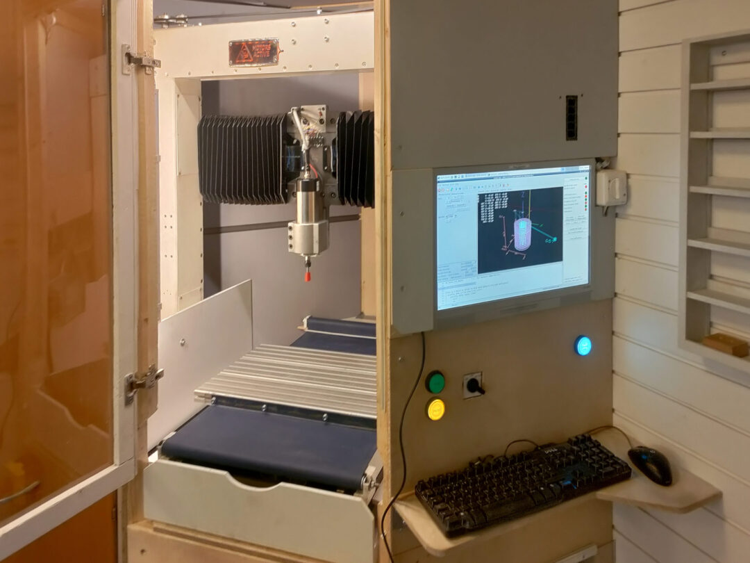

Hacklabilla on itse rakennettu CNC-jyrsin.
- Jyrsittävät materiaalit: puu, muovi, rakenneteräs ja sitä pehmeämmät metallit
- Jyrsintäalue: leveys 60 cm, pituus 36 cm, korkeus 30 cm
- Liikenopeudet: X/Y 6000 mm/min, Z 900 mm/min
- Tarkkuus: paikoitustarkkuus 0.005 mm, tyypillinen kappaleiden tarkkuus 0.1 mm tai parempi
- Karamoottori: 6000 – 24000 RPM, 800 W, ER11-kiinnitys (terän halkaisija 0.5 – 8 mm)
