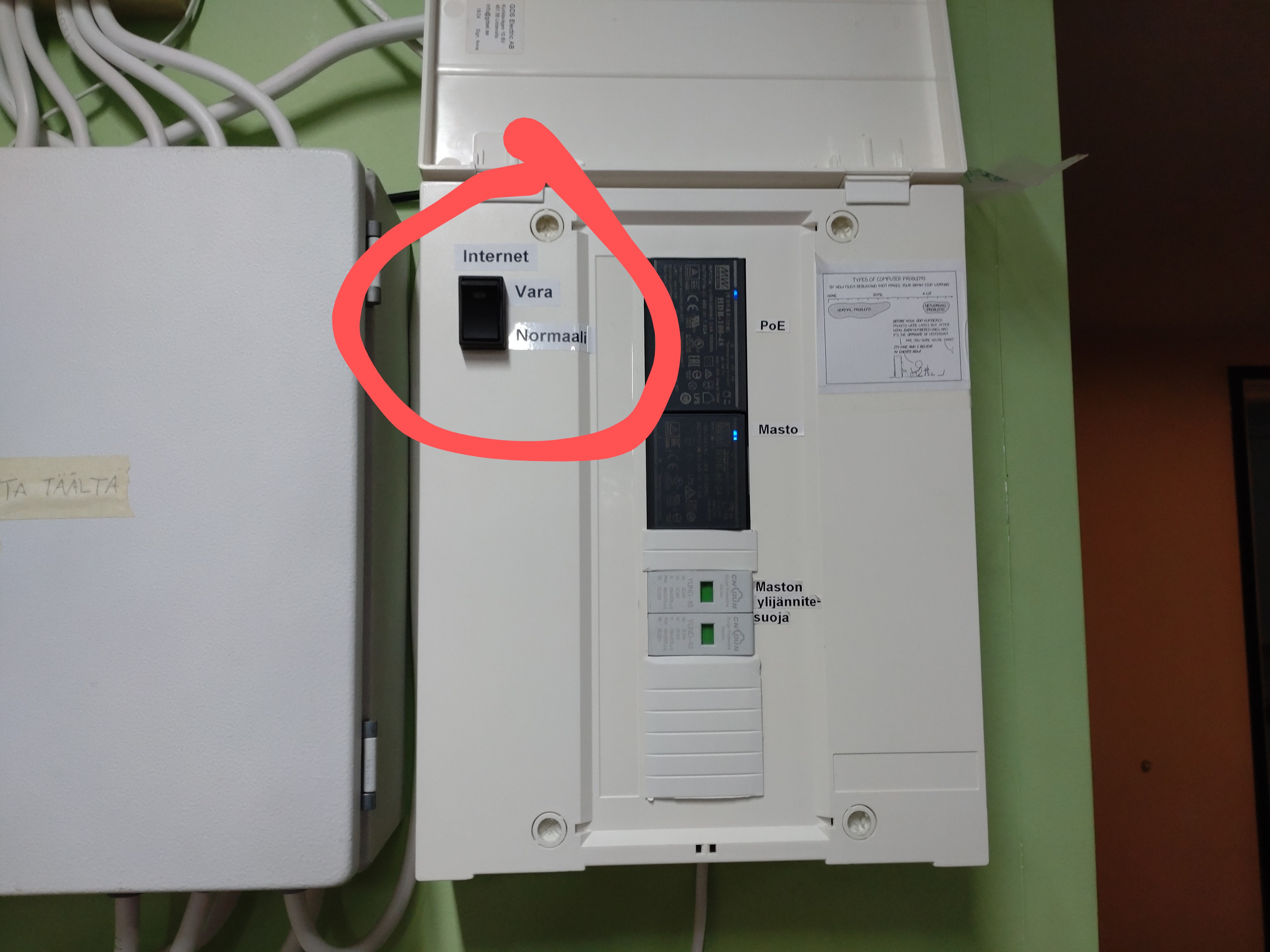

Välillä on meistä riippumattomia verkko-ongelmia. Internet-liikenteen voi siirtää varayhteyteen kääntämällä kerhotilan oven vieressä olevassa valkoisessa ”Internet- ja mastosähkö”-kaapissa sijaitsevaa kytkintä. Se vaikuttaa vain uusiin yhteyksiin, eli esimerkiksi nettisivu pitää yleensä ladata uudelleen (F5), jotta siinä olevat yhteydet reitittyvät uudelleen. Teknisemmille kerrottakoon, että RELATED ja ESTABLISHED -tiloissa olevat yhteydet eivät siirry, paitsi UDP-liikenne porteissa 60000–61000 (mosh).
Varayhteys on tuntuvasti hitaampi (10 Mbps) verrattuna gigabitin nopeudella toimivaan Soihdun yhteyteen. Eli kannattaa vaihtaa takaisin normaaliyhteyteen heti, kun se toimii. Varayhteys kulkee radiolinkin yli Laajavuoren mäkihyppytornin kautta Kuokkalaan.

Ping ei toimi ulkoverkkoon | Käännä Internet-kytkin asentoon ”Vara”. Raportoi myös palvelinvastaavalle, että jouduit tekemään näin. |

Netti on todella hidas (<100 Mbps) | Tarkista, että Internetin vaihtokytkin ei ole asennossa ”Vara” ja käännä asentoon ”Normaali”. Jos ei auta, voi asiasta mainita vaikka kanavalla. |

Käännä kerhotilassa oleva Internet-kytkin asentoon Vara ja komenna curl ifconfig.co
. Vertaa sitä komennon host varalab.jkl.hacklab.fi
vastaukseen. Jos IP-osoitteet eroavat toisistaan, on kyseessä luultavasti osoitteen vaihtuminen. Käännä kytkin takaisin asentoon Normaali.
